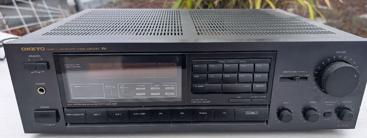

Aus dem Nachlass meines Schwiegervaters habe ich hier ein paar Geräte rumliegen.
Da es hier im Forum ja ein paar Nerds gibt, die auf alte HiFi stehen, frage ich hiermit einfach mal ins Blaue: Ist das etwas, womit jemand Spaß haben kann oder einfach nur alt? Falls ersteres, dann würde ich mich mal ans Testen machen weil zumindest der Receiver Probleme mit seinem Lautstärkepoti hat.
Von dem Receiver hatte ich einige in der Werkstatt als Testgeräte. Sind inzwischen alle über den Jordan gegangen. Fand ich aber garnicht so schlecht die Teile. Die neuen (AV) Receiver sind nicht mehr so langlebig wie die Oldschool-Geräte. Also Poti mit Kontakt 60 und WL reinigen und benutzen. Ich hab keinen Bedarf. Keller und Bühne sind ausgelastet 😁

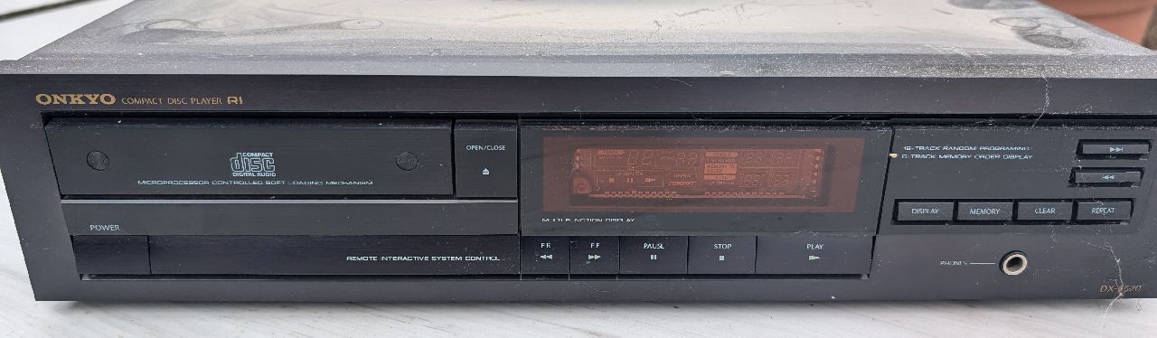

Ob der CD-Player noch läuft? Falls ja, müsste man vermutlich den Laser reinigen und den Schubladenriemen tauschen. Laser sind keine (vernünftige) mehr lieferbar.

das sind Geräte von 1988/89, der CD-Spieler das "einfachste" Gerät aus der Serie ohne alle Extras. Der Receiver ist das mittlere Gerät aus der Reihe. Das Poti reinigen, wenn das nicht hilft, schauen ob es in dem Gerät Relais als Schutz für die LS gibt. Die sind meist auch nach so vielen Jahren hin (die Kontakte). Ansonsten ist das beides nichts besonderes. Aber fürs Gartenhäuschen oder die Ferienwohnung wärs noch gut.

Läuft der CD-Player noch? Dann nehme ich den. Der im Anbau, ist gerade verreckt 😮
Yellow_Man schrieb: Läuft der CD-Player noch? Dann nehme ich den. Der im Anbau, ist gerade verreckt 😮
Probiere ich die Tage und melde mich.
Zumindest der Antriebsriemen ist gerissen. Da der Receiver auch Probleme hat, geht beides nun in den E-Schrott.
